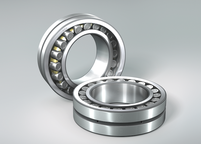

Eén van de vele aanbevelingen was het gebruik van NSKHPS (High Performance Standard) tweerijige tonlagers met een hogere radiale speling om beter aan te sluiten op de toepassingscondities. Tweerijige tonlagers van NSK zijn bestand tegen zware bedrijfsomstandigheden. evenals tegen vastlopen en slijtage, ondanks constante trillingen, uitlijnfouten en schokbelastingen.

NSKHPS tweerijige tonlagers bieden niet alleen een temperatuurstabiliteit tot 200°C, maar ook een dynamische belastbaarheid die circa 25% hoger ligt dan de industriestandaard. Het resultaat is een lager dat twee keer langer meegaat dan conventionele alternatieven.
