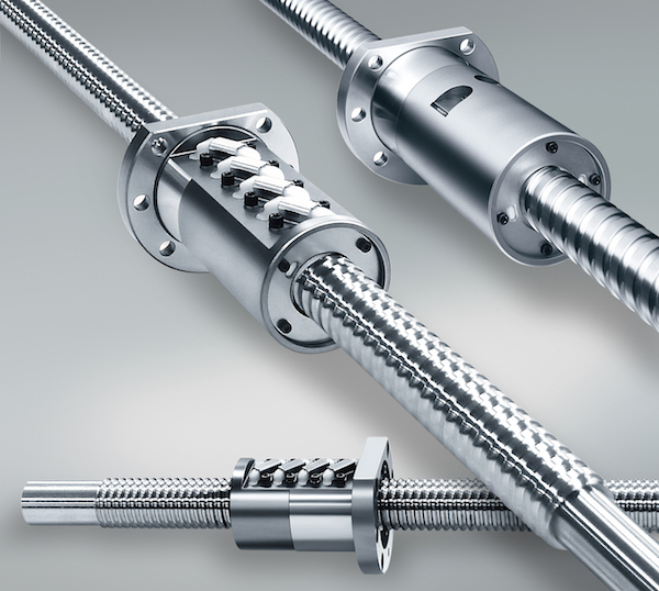

De vraag naar een zeer nauwkeurige werking van bewerkingsmachines wordt vervuld door een NSK innovatie bij kogelomloopspindels, waarvan de positie in dit voorbeeld wordt weergegeven door de rode omlijning

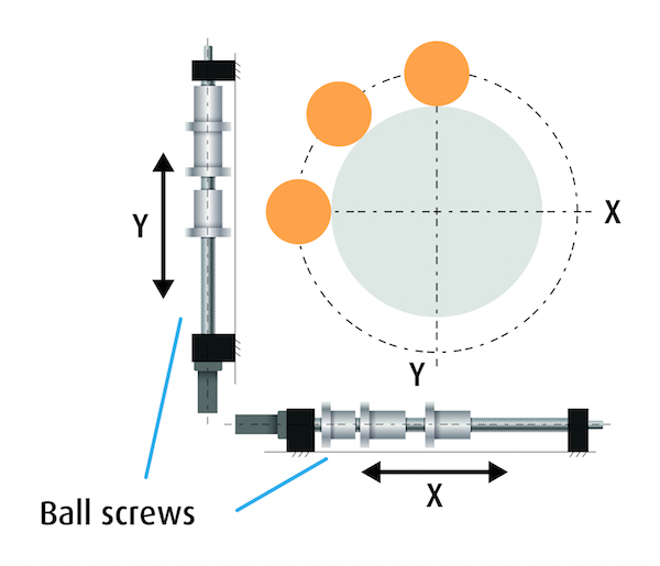

Cirkelvormige interpolatie is een populaire bewerking die vaak wordt uitgevoerd op bewerkingsmachines zoals CNC-bewerkingscentra, freesmachines en EDM-machines (Electrical Discharge Machining). Circulaire interpolatie wordt gedefinieerd als een beweging langs een cirkelboog en vereist de precieze onderlinge coördinatie van twee machine-assen. Bij het uitvoeren van cirkelvormige interpolatie ontstaat onregelmatige wrijving tijdens de kerende beweging van de kogelomloopspindel, waardoor een afwijking van het beoogde pad kan optreden. Deze bewegingsfouten, bekend als kwadrantfouten, leiden tot oneffenheden in het werkstukoppervlak op microniveau die zich manifesteren als ongewenste strepen of uitstulpingen.

Cirkelvormige interpolatie, gedefinieerd als beweging langs een cirkelboog, vereist de nauwkeurige gelijktijdige coördinatie van twee machine-assen
