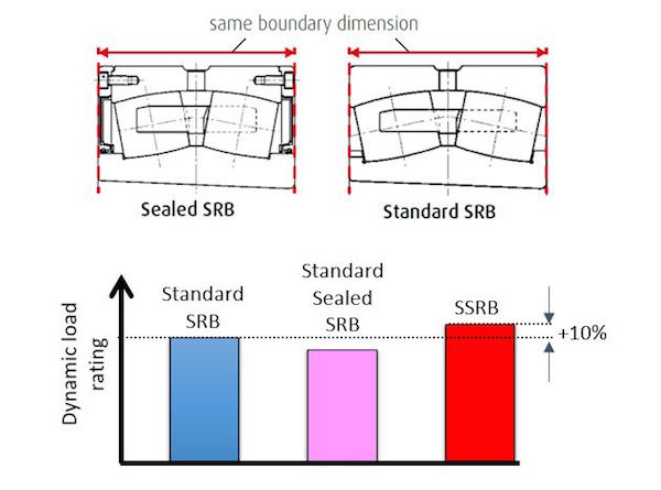

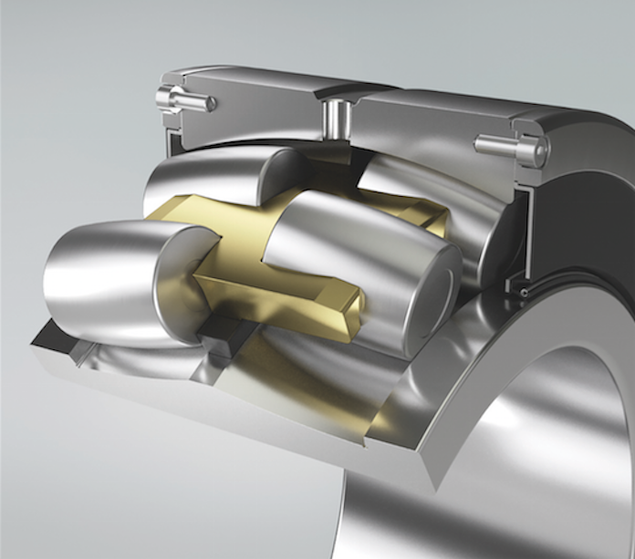

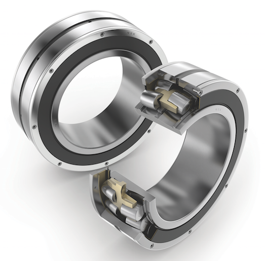

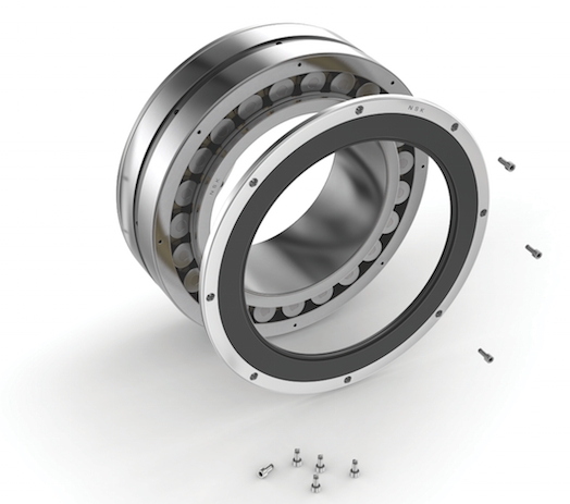

Om deze aanpak te verbeteren, kwam NSK met een wereldprimeur: een afneembare afdichting. Dit concept is gebaseerd op een afdichting die is aangebracht op een ring/houder die volledig afneembaar is (met bouten), zodat de speling toch met voelermaatjes kan worden gemeten (en er indien nodig weer gesmeerd kan worden). Het NSK ontwerp vereist geen warmtekrimpapparatuur en maakt nog steeds gebruik van ISO conische adapterhulzen en afstelmoeren, waardoor het uitwisselbaar is met bestaande oplossingen.

Van belang is dat, ondanks het toevoegen van de afneembare afdichting, er geen sprake is van uitbreiding van de ISO-gespecificeerde grensbreedteafmeting, waardoor het gebruik van standaard lagerhuizen mogelijk blijft. NSK realiseerde dit door gebruik te maken van een eigen, onafhankelijk gecertificeerd Hi-TF/Super-TF lagermateriaal waarmee kon worden afgeweken van de ontwerpbeperkingen van de afdichting.
Dit materiaal verhoogt het draaggetal tot 10% (afhankelijk van de grootte) vergeleken met een standaard open lager, waardoor dezelfde buitenafmetingen kunnen worden aangehouden. Mijnbouwbedrijven kunnen zo hun bestaande open lagers snel en eenvoudig vervangen door de NSK oplossing; een nieuwe behuizing is niet nodig.
Vermeldenswaard is hierbij dat Hi-TF en Super-TF lagermateriaal met schone smering een twee keer langere levensduur heeft dan conventioneel lagermateriaal en een tot 10 keer langere levensduur met vervuilde smering.
De oplossing van NSK beschikt ook over bewezen heavy-duty nitril (HNBR) afdichtingstechnologie, die een 30% effectievere afdichting biedt dan standaard industrieconcepten, dankzij het gebruik van veerbelaste liptechnologie. Dit ontwerp biedt bescherming tegen vervuiling en zorgt voor een lange levensduur.
