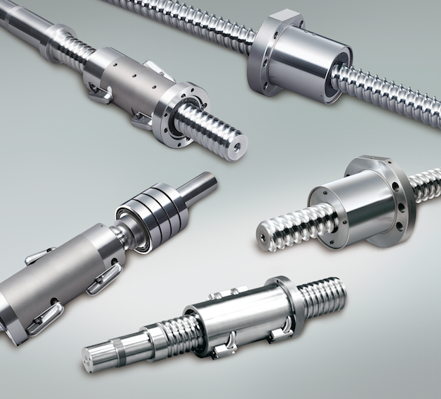

De technici van het bedrijf kozen voor NSK vanwege de zeer lange levensduur van de zware kogelomloopspindels uit NSK’s HTF serie. Mikael Sidenmark legt uit: “Van de kogelomloopspindels wordt verwacht dat ze in 20 jaar 100 miljoen belastingscycli uitvoeren – er wordt dus zeer veel van ze geëist.” Een andere reden om met NSK samen te werken, zegt Sidenmark, is het hoge niveau van de beschikbare ondersteuning.
De ontwikkeling van de HTF serie heavy-duty kogelomloopspindels was met name bedoeld voor zware toepassingen in gereedschapsmachines, zoals persen en andere vormmachines, evenals in spuitgietmachines met elektrische in plaats van hydraulische aandrijving. Dankzij hun bestendigheid tegen zeer hoge belastingen en hun uitzonderlijk lange levensduur, zijn de kogelomloopspindels uit de HTF serie echter ook geschikt voor infrastructurele toepassingen, bijvoorbeeld als dempingselement in innovatieve systemen die bescherming bieden tegen aardbevingen bij hoogbouw.
