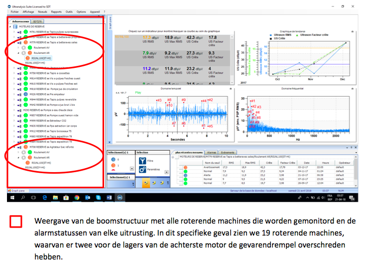

Nadat de klant had geïnvesteerd in een ultrasone detector van het type SDT270DU en de bijbehorende UAS-software (UltrAnalysis), zetten SDT International en de Reliabiity afdeling van de papierfabriek een opleidingsprogramma op rond het monitoringproject van roterende machines. De eerste fase bestond erin om een database samen te stellen van alle 70 uitrustingen en vervolgens een eerste meting hierop uit te voeren. Na een eenvoudige analyse ter plaatse (ultrasone luistertechniek) en een grondiger analyse (globale waarden, tijdsignaal-en spectrum analyse) met behulp van UAS software werden voor elk meetpunt prealarm-, alarm- en gevarendrempelwaarden vastgelegd.
Dankzij dat voorbereidende werk konden de servicetechnici die de meetronden uitvoeren, snel een duidelijk zicht krijgen op de hele boomstructuur en in één oogopslag machines detecteren waarvoor een alarmmelding wordt gegeven.
Voorbeeld van de weergave van de database in de UAS-software
